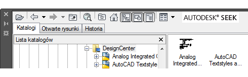

DesignCenter umożliwia szybkie wyszukiwanie zawartości, np. plików rysunków, definicji bloków i wzorów kreskowania.
Widok drzewa w lewej części okna DesignCenter oraz karty DesignCenter ułatwiają szukanie i wczytywanie zawartości do obszaru zasobów.
Foldery, karty Otwórz rysunki i Historia oraz przycisk Autodesk Seek w prawym górnym rogu udostępniają kilka metod uzyskiwania dostępu do zawartości.
Kliknij element w widoku drzewa, aby wyświetlić jego zasoby w obszarze zasobów. Kliknij znak plus (+) lub minus (-), aby wyświetlić lub ukryć w strukturze dodatkowe poziomy. Przez dwukrotne kliknięcie elementu struktury można również wyświetlić jej niższe poziomy. Po naciśnięciu prawego przycisku w obszarze struktury zostanie wyświetlone menu skrótów z kilkoma związanymi opcjami.
Po wybraniu rysunku, folderu lub innego elementu z zasobów oraz kliknięciu opcji Dodaj do Ulubionych, skrót do tego obiektu pojawi się w folderze Ulubione. Widok drzewa i obszar zasobów mają opcje odwołujące się do folderu Ulubione. Folder Ulubione może zawierać skróty do zasobów przechowywanych na dysku lokalnym lub sieciowym, jak również znajdujących się w Internecie.
