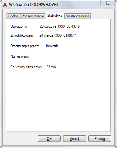

Te właściwości pliku ułatwiają wyszukiwanie rysunków utworzonych lub zmodyfikowanych w określonym czasie.
Wyświetlane są następujące opcje.
Wyświetla datę i czas utworzenia rysunku. Wartość ta jest przechowywana w zmiennej systemowej TDCREATE.
Wyświetla datę i czas ostaniej zmiany rysunku. Wartość ta jest przechowywana w zmiennej systemowej TDUPDATE.
Wyświetla nazwę osoby, która jako ostatnia wprowadzała zmiany do pliku.
Nazwa Ostatnio zapisany przez jest przechowywana w zmiennej systemowej LOGINNAME. (Niedostępne w programie AutoCAD LT).
Wyświetla numer wersji. Ta wartość jest niedostępna. Aby śledzić wersje, utwórz niestandardową właściwość na karcie Niestandardowe.
Wyświetla całkowity czas edycji rysunku. Wartość ta jest przechowywana w zmiennej systemowej TDINDWG.
