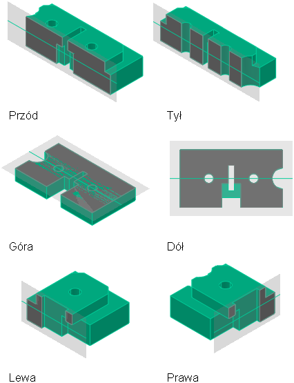

Ta opcja powoduje utworzenie obiektu przekroju w stanie Obwiednia przekroju w z wyłączonymi przekrojami na bieżąco.
Ustawia obiekt przekroju zgodnie z orientacją prostokątną względem układu LUW.
Zostaje utworzony obiekt przekroju zawierający wszystkie obiekty 3D; jego orientacja jest określona względem LUW (a nie bieżącego widoku). Ta opcja powoduje utworzenie obiektu przekroju w stanie Płaszczyzna przekroju w z włączonymi przekrojami na bieżąco.
