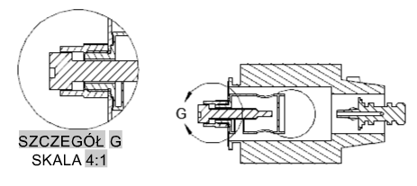

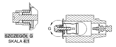

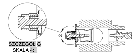

Określa, czy obwiednia widoku szczegółów jest kołowa czy prostokątna. Domyślna jest obwiednia kołowa.
Określa, czy w wybranym widoku przekroju lub widoku szczegółów wyświetlane jest kreskowanie.
