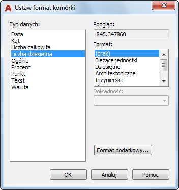

Definiuje formatowanie komórek w tabeli.
Wyświetlane są następujące opcje.
Wyświetla listę typów danych (Kąt, Data, Liczba dziesiętna itp.), które można sformatować dla wierszy kolumn.
Wyświetla podgląd opcji wybranej z listy Format.
W zależności od wybranego typu danych wyświetla listę stosownych typów formatu. Na przykład, jeśli zostanie wybrany typ Kąt, wówczas lista Format będzie zawierać takie opcje, jak Stopnie dziesiętne, Grady, Radiany itp.
W odniesieniu jedynie do typów Kąt, Liczba dziesiętna i Punkty ustala precyzję stosownego formatu. Na przykład, jeśli będzie wybrany typ danych Kąt oraz format Radiany, wówczas dokładność będzie obejmować takie opcje, jak: Bieżąca dokładność, 0.0r, 0.00r, 0.000r itd.
W odniesieniu jedynie do typu danych Punkt wyświetla listę opcji (przecinek, średnik lub dwukropek), których można użyć do rozdzielania pozycji listy.
Tylko w odniesieniu do typu danych Waluta wyświetla listę symboli walut, których można używać.
W wypadku typów danych Waluta dołącza symbol waluty po liczbie. W wypadku typów danych Procent umieszczany za liczbą symbol procenta.
W odniesieniu jedynie do typu danych Waluta wyświetla listę opcji wyświetlania liczb ujemnych.
W odniesieniu jedynie do typu danych Punkt filtruje współrzędne X, Y i Z.
Wyłącznie w przypadku typów danych Kąt, Liczba dziesiętna, Punkt oraz Liczba całkowita otwiera okno dialogowe Format dodatkowy, w którym można ustawić dodatkowe opcje formatowania komórek tabeli.
W odniesieniu jedynie do typu danych Data w polu Format wyświetla listę opcji wyświetlania daty. Kliknij datę w polu Format, aby wyświetlić przykład.
