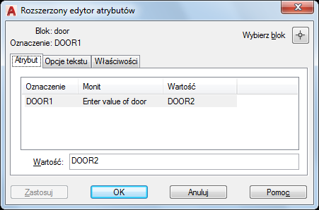

Wyświetla oznaczenie, monit i wartość przyporządkowaną każdemu atrybutowi. Można zmieniać tylko wartość atrybutu.
Wyświetla listę atrybutów w zaznaczonym wystąpieniu bloku oraz oznaczenie, monit i wartość dla każdego atrybutu.
Przypisuje nową wartość do zaznaczonego atrybutu.

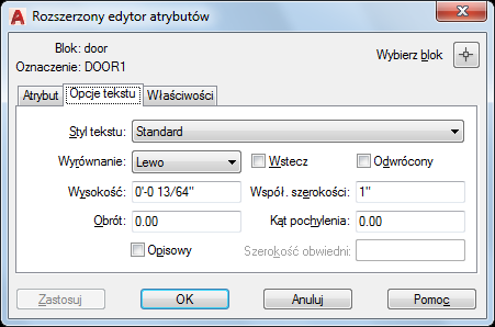

Ustawia właściwości, które definiują sposób wyświetlania tekstu atrybutu na rysunku. Kolor tekstu atrybutu można zmienić na karcie Właściwości.
Określa styl tekstu dla tekstu atrybutu. Typowe wartości dla tego stylu tekstu są przypisane do właściwości tekstu wyświetlanego w tym oknie dialogowym.
Określa sposób justowania tekstu atrybutu (do lewej, wyśrodkowany lub do prawej).
Określa wysokość tekstu atrybutu.
Określa kąt obrotu tekstu atrybutu.
Określa, że atrybut jest opisowy. Obiekty opisowe i style są używane do sterowania rozmiarem i skalą, w których obiekty opisowe są wyświetlane w obszarze modelu lub w układzie.
Określa, czy tekst atrybutu jest wyświetlany wstecz. Opcja niedostępna dla atrybutów wielowierszowych.
Określa, czy tekst jest wyświetlany jako odwrócony. Opcja niedostępna dla atrybutów wielowierszowych.
Określa odstęp znaków dla tekstu atrybutu. Wprowadzenie wartości mniejszej niż 1.0 kondensuje tekst. Wprowadzenie wartości większej niż 1.0 rozszerza go.
Określa kąt atrybutu względem osi pionowej. Opcja niedostępna dla atrybutów wielowierszowych.
Określa maksymalną długość wierszy tekstu w atrybucie wielowierszowym przed zawinięciem ich do następnego wiersza. Wartość 0.000 oznacza, że długość wiersza tekstu jest nieograniczona. Opcja niedostępna dla atrybutów jednowierszowych.

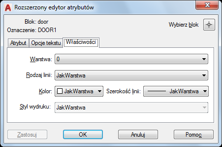

Definiuje warstwę, na której znajduje się atrybut oraz kolor, szerokość i rodzaj linii dla tekstu atrybutu. Jeśli rysunek używa stylów wydruku, możesz dołączyć styl wydruku do atrybutu przy użyciu karty Właściwości.
Określa warstwę, na której znajduje się atrybut.
Określa rodzaj linii atrybutu.
Określa kolor atrybutu.
Określa szerokość linii atrybutu.
Zmiany wprowadzone za pomocą tej opcji nie są wyświetlane, jeżeli zmienna systemowa LWDISPLAY jest wyłączona.
Określa styl wydruku atrybutu.
Jeśli rysunek bieżący używa stylów wydruku zależnych od kolorów, lista stylów wydruku nie jest dostępna.
