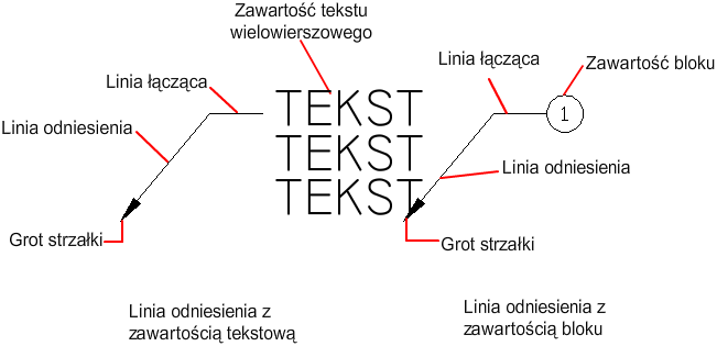

Obiekt linii odniesienia jest linią lub splajnem z grotem strzałki na jednym końcu i obiektem tekstu wielowierszowego lub blokiem na drugim.
Czasami krótka pozioma linia, zwana linią łączącą, łączy tekst lub blok i ramki sterujące obiektu z linią odniesienia.
Linia łącząca i linia odniesienia są skojarzone z obiektem tekstu wielowierszowego lub blokiem, dlatego przy przenoszeniu linii łączącej zawartość i linia odniesienia również są przenoszone.
Kiedy włączone jest wymiarowanie zespolone, a do zlokalizowania grotu strzałki linii odniesienia używana jest lokalizacja, linia odniesienia jest kojarzona z obiektem, do którego dołączony jest grot strzałki. Przy zmianie położenia obiektu zmieniane jest także położenie grotu strzałki, a linia łącząca jest odpowiednio rozciągana.
