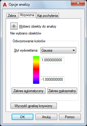

Umożliwia zmianę ustawień wyświetlania dla analizy krzywizny powierzchni i brył.
Wyświetlane są następujące opcje.
Powoduje wyświetlenie monitu o wybranie powierzchni do analizowania. Po zakończeniu wybierania obiektów naciśnij klawisz Enter, aby powrócić do okna dialogowego.
Określa wyświetlanie dla mapowania kolorów. (VSACURVATURETYPE — zmienna systemowa)
Wprowadź maksymalną wartość krzywizny. Po osiągnięciu tej wartości przez krzywiznę powierzchni będzie ona wyświetlana na zielono. (VSACURVATUREHIGH)
Wprowadź minimalną wartość krzywizny. Po osiągnięciu przez krzywiznę powierzchni tej wartości będzie ona wyświetlana na niebiesko. (VSACURVATURELOW — zmienna systemowa)
Oblicza zakres krzywizny, tak aby 80% wartości znajdowało się w zakresie od wysokiej do niskiej. (VSACURVATUREHIGH i VSACURVATURELOW — zmienne systemowe)
Oblicza zakresy maksymalne i minimalne wszystkich obiektów wybranych na potrzeby analizy krzywizny. (VSACURVATUREHIGH i VSACURVATURELOW — zmienne systemowe)
Umożliwia anulowanie wyświetlania analizy krzywizny na wszystkich obiektach w bieżącym rysunku.
