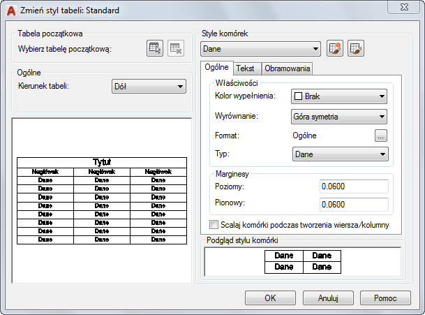

Wyświetlane są następujące opcje.
Umożliwia określenie tabeli w rysunku, która zostanie użyta jako przykład formatowania danego stylu tabeli. Gdy tabela zostanie wybrana, będzie można określić strukturę i zawartość, która ma być skopiowana z tabeli do stylu tabeli.
Ikona Usuń tabelę umożliwia usunięcie tabeli z aktualnie określonego stylu tabeli.
Ustala kierunek tabeli. W dół: tworzy tabelę z kierunkiem czytania z góry na dół. W górę: tworzy tabelę z kierunkiem czytania z dołu do góry.
Wyświetla przykład działania bieżących ustawień stylu tabeli.
Określa nowy lub modyfikuje istniejący styl komórki. Można utworzyć dowolną liczbę stylów tabeli.
Wyświetla style komórek już znajdujące się w tabeli.
Otwiera okno dialogowe Utwórz nowy styl komórki.
Otwiera okno dialogowe Zarządzanie stylami komórek.
Umożliwia ustawienie wyglądu komórek danych, tekstu komórki i obramowania komórki.
Określa kolor tła komórki. Wartość domyślna to Brak.
Można wybrać opcję Wybierz kolor, aby wyświetlić okno dialogowe Wybierz kolor.
Ustala wyrównanie i dopasowanie dla tekstu w komórce tabeli. Tekst jest ustawiany na środku, na górze lub na dole względem górnej lub dolnej krawędzi komórki. Tekst jest ustawiany w środku, z lewej lub z prawej strony względem lewej lub prawej krawędzi komórki.
Ustawia typ danych i formatowanie danych, nagłówka kolumn oraz wierszy tytułu tabeli. Kliknięcie tego przycisku powoduje wyświetlenie okna dialogowego Format komórki tabeli, w którym można dalej określać opcje formatowania.
Określa styl komórki jako etykietę lub dane.
Steruje odstępem między krawędzią obramowania komórki i jej zawartością. Ustawienia marginesów komórki stosują się do wszystkich komórek w tabeli. Domyślne ustawienie to 0.06 (angielskie) i 1.5 (metryczne).
Ustala odległość między tekstem lub blokiem w komórce i lewą lub prawą krawędzią obramowania komórki.
Ustala odległość między tekstem lub blokiem w komórce i górną lub dolną krawędzią obramowania komórki.
Wszystkie nowe wiersze i kolumny tworzone z bieżącym stylem komórki będą łączone w jedną komórkę. Ta opcja umożliwia utworzenie wiersza tytułu u góry tabeli.
Wyświetla dostępne style tekstu.
Wyświetla okno dialogowe Styl tekstu, w którym można tworzyć lub modyfikować style tekstu. (DIMTXSTY — zmienna systemowa)
Ustala wysokość tekstu. Domyślną wysokością tekstu dla komórek z danymi i tytułami kolumn jest 0.1800. Domyślną wysokością tekstu dla tytułu tabeli jest 0.25.
Określa kolor tekstu. Wybranie opcji Wybierz kolor u dołu listy powoduje wyświetlenie okna dialogowego Wybierz kolor.
Ustawia kąt obrotu tekstu. Domyślny kąt obrotu tekstu wynosi 0 stopni. Można wpisać dowolny kąt z zakresu od -359 do +359 stopni.
Ustala szerokości linii, która będzie zastosowana do krawędzi obramowania, które zostaną określone przez kliknięcie przycisku obramowania. Użycie grubych linii może wymusić zmniejszenie marginesów komórek.
Określa kolor, który będzie zastosowany do określonego obramowania. Aby wczytać niestandardowy rodzaj linii, należy wybrać opcję Inne.
Ustawia kolor, który zostanie zastosowany do obramowania po kliknięciu przycisku obramowania. Kliknij przycisk Wybierz kolor, aby wyświetlić okno dialogowe Wybierz kolor.
Wyświetla obramowanie tabeli jako linie podwójne.
Określa odstęp dla obramowania w postaci linii podwójnych. Odstęp domyślny wynosi 0.1800.
Steruje wyglądem obramowania komórek. Właściwości obramowania to szerokość i kolor linii siatki.
Stosuje ustawienia właściwości obramowania do wszystkich obramowań.
Stosuje ustawienia właściwości obramowania do zewnętrznego obramowania.
Stosuje ustawienia właściwości obramowania do wewnętrznego obramowania.
Stosuje ustawienia właściwości obramowania do dolnych obramowań.
Stosuje ustawienia właściwości obramowania do lewych obramowań.
Stosuje ustawienia właściwości obramowania do górnych obramowań.
Stosuje ustawienia właściwości obramowania do prawych obramowań.
Umożliwia ukrycie obramowań.
