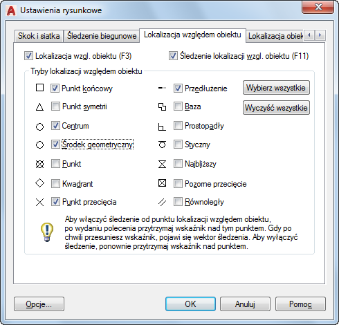

Steruje stałymi nastawami lokalizacji względem obiektu.
W ustawieniach trybów lokalizacji względem obiektu, nazywanych także „running osnaps”, można określić punkt w dokładnej lokalizacji w obiekcie. Naciskając klawisz TAB, można przejrzeć dostępne opcje.
Określa, czy wszystkie określone tryby lokalizacji są włączone czy wyłączone. (OSMODE — zmienna systemowa)
Podczas śledzenia lokalizacji kursor może śledzić wzdłuż ścieżek dopasowania w oparciu o bieżące tryby lokalizacji względem obiektu podczas określania punktów w poleceniu. (zmienna systemowa AUTOSNAP)
Wyświetla tryby lokalizacji, jakich można użyć jako stałe tryby lokalizacji.

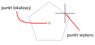

Umożliwia przyciąganie do punktu symetrii obiektu geometrycznego.

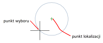

Znajduje środek łuku, okręgu, elipsy lub łuku eliptycznego.

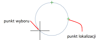

Znajduje kwadrant łuku, okręgu, elipsy lub łuku eliptycznego.

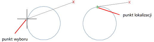

Umożliwia przyciąganie do stycznej do łuku, okręgu, elipsy, łuku eliptycznego, łuku polilinii lub splajnu.
Tryb lokalizacji Odłożony styczny jest włączany automatycznie, gdy rysowany obiekt wymaga znalezienia więcej niż jednego punktu równoległości. Można użyć tej opcji do rysowania linii lub prostej stycznej do łuków, łuków polilinii lub okręgów. Gdy kursor przesuwa się nad punktem lokalizacji Odłożonej stycznej, wyświetlany jest znacznik i etykieta narzędzia AutoSnap.

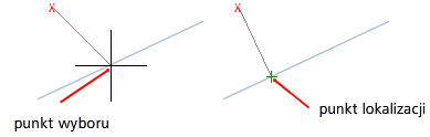

Lokalizuje do najbliższego punktu na obiekcie takim jak łuk, okrąg, elipsa, łuk eliptyczny, linia, punkt, polilinia, półprosta, splajn lub prosta.

Włącza wszystkie stałe tryby lokalizacji względem obiektów.
Wyłącza wszystkie stałe tryby lokalizacji względem obiektów.
