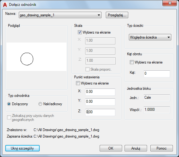

Okno dialogowe Dołącz odnośnik
Jeżeli zostanie dołączony rysunek, który sam zawiera dołączony odnośnik, dołączony odnośnik zostanie wyświetlony w bieżącym rysunku. Istnieje możliwość wybrania wielu plików DWG do dołączenia. Podobnie jak bloki, dołączone odnośniki zewnętrzne mogą być zagnieżdżane. Jeśli inna osoba aktualnie modyfikuje odnośnik, dołączony rysunek będzie oparty na ostatniej zapisanej wersji.
Lista opcji
Wyświetlane są następujące opcje.
Nazwa
Identyfikuje plik DWG, który został wybrany do dołączenia.
Przeglądaj
Umożliwia wyświetlenie okna dialogowego Wybierz plik odnośnika (standardowe okno dialogowe wyboru pliku), w którym można wybrać nowy odnośnik zewnętrzny bieżącego rysunku.
Podgląd
Wyświetla plik DWG, który został wybrany do dołączenia.
Typ odnośnika
Określa, czy odnośnik zewnętrzny jest załącznikiem, czy nakładaniem. W odróżnieniu od odnośnika zewnętrznego, który jest załącznikiem, nakładka jest ignorowana, gdy rysunek, do którego jest dołączona zostanie następnie dołączony jako odnośnik zewnętrzny do innego rysunku.
Zlokalizuj przy użyciu danych geograficznych
Powoduje dołączenie rysunków, korzystając z danych geograficznych jako odniesień.
Skala
Określ na ekranie
Umożliwia wprowadzenie danych wejściowych z wiersza polecenia lub za pomocą urządzenia wskazującego.
X
Ustawia współczynnik skali X.
Y
Ustawia współczynnik skali Y.
Z
Ustawia współczynnik skali Z.
Skala proporc.
Umożliwia ustawienie współczynników skalowania w osiach Y i X na identyczne ustawienie, co oś Z.
Punkt wstawienia
Określ na ekranie
X
Ustawia wartość współrzędnejX.
Y
Ustawia wartość współrzędnejY.
Z
Ustawia wartość współrzędnejZ.
Typ ścieżki
Umożliwia wybranie pełnej (bezwzględnej) ścieżki, ścieżki względnej do pliku odnośnika lub braku ścieżki; nazwa odnośnika (plik musi znajdować się w tym samym folderze co bieżący plik rysunku).
Domyślny typ ścieżki to ścieżka względna. Użyj REFPATHTYPE zmienna systemowa służąca do zmiany domyślnego typu ścieżki.
Obrót:
Określ na ekranie
Jeśli zostanie wybrana opcja Określ na ekranie, obiekt będzie można obrócić po zamknięciu okna dialogowego przy użyciu urządzenia wskazującego lub korzystając z wiersza polecenia.
Kąt
Jeśli Określ na ekranie nie jest włączone, podaj wartość kąta obrotu w oknie dialogowym.
Jednostka bloku
Wyświetla informacje o jednostkach bloku.
Nazwa bloku
Wyświetla nazwę bloku skojarzonego z wybranym odnośnikiem zewnętrznym.
Jednostka
Wyświetla określoną wartość zmiennej INSUNITS dla wstawianego bloku.
Współczynnik
Wyświetla współczynnik skali jednostek obliczony na podstawie wartości zmiennej INSUNITS bloku oraz jednostek rysunku.
Pokaż szczegóły
Wyświetla ścieżki do pliku odnośnika.
Znaleziono w
Wyświetla ścieżkę do pliku odnośnika.
Zapisana ścieżka
Wyświetla ścieżkę, która jest zapisywana z rysunkiem po dołączeniu odnośnika. Ścieżka zależy od ustawienia Typ ścieżki.
