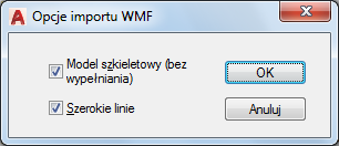

Określa, czy metapliki zachowują względne szerokości linii i czy są importowane jako modele szkieletowe czy jako bryły.
Wyświetlane są następujące opcje.
Importuje obiekty jako modele szkieletowe. Wyłączenie tej opcji powoduje importowanie obiektów jako obiektów wypełnionych.
Zachowuje względne szerokości linii i granic. Po wyłączeniu tej opcji linie są importowane z szerokością zerową.
