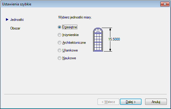

Kreator Ustawienia zaawansowane zawiera pięć stron: Jednostki, Kąt, Kierunek kąta, Zwrot kąta i Obszar. Pracując z kreatorem, można naciskać przyciski Wstecz i Dalej, aby przełączać się między stronami; na ostatniej stronie należy nacisnąć przycisk Zakończ, aby zamknąć kreatora i utworzyć nowy rysunek z podanymi ustawieniami.
Można później zmienić jednostki, kąt, miarę kąta i kierunek kąta, używając polecenia JEDN, oraz zmienić obszar, używając polecenia GRANICE.
Pokazuje format i dokładność jednostek. Format jednostek jest formatem, w którym się je wprowadza i w którym program wyświetla współrzędne i miary. Karta Jednostki kreatora Ustawienia szybkie zawiera te same formaty. Aby uzyskać więcej informacji, zobacz Określanie jednostek i formatów jednostek.
