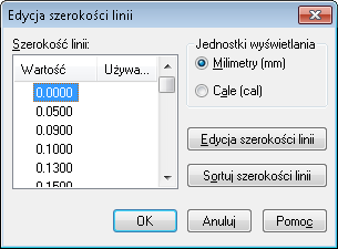

Zmienia wartości szerokości istniejących szerokości linii.
Wyświetlane są następujące opcje.
Tworzy listę szerokości linii w tabeli stylów wydruków. Można modyfikować istniejące szerokości linii, ale nie można ich dodawać lub usuwać. Jeśli zostanie zmieniona wartość szerokości linii, inne style wydruku korzystające z tej szerokości też się zmienią.
Jeśli jest edytowana wartość szerokości linii, jest ona zaokrąglana i wyświetlona z dokładnością do czterech miejsc dziesiętnych. Wartości szerokości linii muszą być równe zero lub dodatnie. Jeśli zostanie utworzona linia o zerowej szerokości, to zostanie ona wydrukowana jako maksymalnie cienka. Maksymalna dozwolona szerokość linii to 100 milimetrów (około czterech cali).
Określa jednostki, w jakich jest wyświetlana lista szerokości linii.
Umożliwia edycję wybranej linii.
Sortuje listę szerokości linii na podstawie wartości. Jeśli zostaną zmienione wartości szerokości linii, kliknij przycisk Sortuj szerokości linii, aby przywrócić listę.
