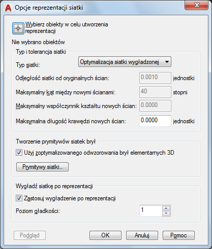

Tymczasowo zamyka okno dialogowe, aby można było wybrać obiekt do przekształcenia w obiekt siatki. Wybrać można bryły 3D, powierzchnie 3D, ściany 3D, siatki wieloboczne lub wielościanowe, regiony i zamknięte polilinie.
Umożliwia określenie domyślnych właściwości obiektów przekształcanych w obiekty siatki 3D. Ustawienia zwiększające liczbę ścian siatki mogą spowodować spowolnienie reakcji programu.
Umożliwia określenie typu siatki, który ma zostać użyty podczas przekształcania: (Zmienna systemowa FACETERMESHTYPE)
Umożliwia ustawienie maksymalnego odchylenia ścian siatki od powierzchni lub od kształtu pierwotnego obiektu. Niższe wartości oznaczają mniej odchyłki, ale powodują utworzenie większej liczby ścian i mogą wpłynąć na szybkość reakcji programu. (Zmienna systemowa FACETERDEVSURFACE)
Umożliwia ustawienie maksymalnego kąta normalnej powierzchni dwóch sąsiadujących ścian. (Zmienna systemowa FACETERDEVNORMAL)
Zwiększenie tej wartości powoduje zwiększenie gęstości siatki w obszarach dużych krzywizn i zmniejszenie gęstości w obszarach bardziej płaskich. Jeśli wartość parametru Odległość siatki od oryginalnych ścian (FACETERDEVSURFACE) jest duża, można zwiększyć wartość maksymalnego kąta. Ustawienie jest przydatne, jeśli ma zostać udoskonalone wyświetlanie niewielkich szczegółów, takich jak otwory czy zaokrąglenia.
Umożliwia ustawienie maksymalnego współczynnika kształtu (wysokość/szerokość) nowych ścian siatki. (Zmienna systemowa FACETERGRIDRATIO)
Dzięki użyciu tej wartości można zapobiegać występowaniu długich, rozszczepionych ścian. Można określić następujące wartości:
Ta opcja nie wpływa na ściany, które przed przekształceniem są płaskie.
Umożliwia ustawienie maksymalnej długości wszystkich krawędzi tworzonych podczas przekształcania w obiekt siatki. (Zmienna systemowa FACETERMAXEDGELENGTH)
Przy domyślnej wartości 0 (zero) rozmiar modelu determinuje wielkość ścian siatki. W wyniku ustawienia większych wartości utworzonych zostanie mniej ścian, co oznacza mniej dokładne przyleganie do pierwotnego kształtu, ale zwiększa szybkość reakcji programu. Przeprowadzane przekształcenia, w wyniku których powstają długie, rozszczepione ściany, można ulepszyć, zmniejszając tę wartość.
Określa, którego ustawienia używać podczas przekształcania obiektów prymitywów brył 3D w obiekty siatki.
Określa, które ustawienia mają być używane podczas przekształcania obiektów prymitywów brył w obiekty siatki. (Zmienna systemowa FACETERPRIMITIVEMODE)
Należy zaznaczyć to pole wyboru, aby użyć ustawień siatki określonych w oknie dialogowym Opcje prymitywu siatki. Należy odznaczyć to pole wyboru, aby użyć ustawień siatki określonych w oknie dialogowym Opcje reprezentacji siatki.
Otwiera okno dialogowe Opcje prymitywów siatki.
Ten przycisk będzie dostępny tylko wówczas, jeśli wybrana zostanie opcja Użyj zoptymalizowanego odwzorowania prymitywów bryły 3D.
Umożliwia określenie poziomu gładkości stosowanego do obiektów po przekształceniu ich w siatkę.
Kiedy dla opcji Typ siatki zostanie ustawiona wartość Głównie kwa lub Trójkąt, przekształcone obiekty siatki nie będą mieć gładkości. Następujące ustawienia nie są dostępne w przypadku tych przekształceń.
Umożliwia określenie, czy nowe obiekty siatki mają być wygładzane po przeprowadzeniu przekształcenia.
Aby zastosować wygładzanie, należy zaznaczyć pole wyboru.
Umożliwia ustawienie poziomu gładkości nowych obiektów siatki. (Zmienna systemowa FACETERSMOOTHLEV)
Aby wyeliminować gładkość, należy wprowadzić wartość 0. Aby zwiększyć stopień gładkości, należy wprowadzić dodatnią liczbę całkowitą.
Ta opcja będzie dostępna tylko wtedy, gdy wybrana zostanie opcja Zastosuj wygładzenie po reprezentacji.
Powoduje wyświetlenie w obszarze rysunku efektu zastosowania bieżących ustawień. Aby zaakceptować zmiany, należy nacisnąć klawisz Enter.
Aby ponownie wyświetlić okno dialogowe, należy nacisnąć klawisz Esc.
