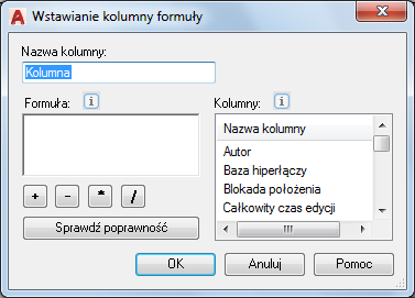

Określa formułę dla kolumny wstawionej do wyodrębnionych danych.
Wyświetlane są następujące opcje.
Określa nazwę kolumny, którą można edytować. Nie można używać zdublowanych nazw kolumn.
Wyświetla wybraną formułę lub funkcje dostępne dla poleceń KALKULATOR i CAL.
Dodaje dane liczbowe z jednej kolumny do innej.
Odejmuje dane liczbowe z jednej kolumny od innej.
Mnoży dane liczbowe z jednej kolumny przez dane z innej kolumny.
Dzieli przez dane liczbowe z jednej kolumny dane w innej kolumnie.
Sprawdza poprawność określonego równania. Kolumnę formuły można wstawić tylko wtedy, gdy zostanie sprawdzona poprawność formuły.
Wyświetla nazwy kolumn wyodrębnionych danych rysunku i danych zewnętrznych (jeśli zostało ustanowione połączenie danych). Można kliknąć dwukrotnie nazwy kolumn, aby dodać je do pola Formuła lub przeciągnąć z listy Kolumna do pola Formuła. Istniejące kolumny formuł nie są wymieniane i nie mogą być używane jako wartości do tworzenia dodatkowych kolumn formuł.
