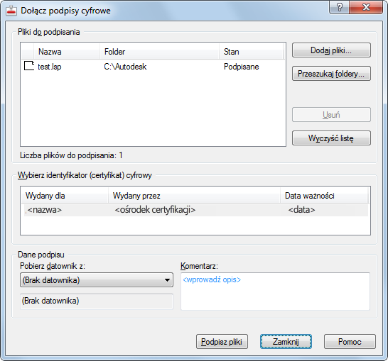

Dołącza podpisy cyfrowe do określonych plików.
Wyświetla listę nazw plików do podpisania, folder, w którym znajduje się każdy plik, i bieżący stan tego pliku.
Otwiera okno dialogowe Wybierz plik, w którym można określić pliki do podpisania cyfrowego.
Otwiera okno dialogowe Przeszukaj foldery, w którym można szukać plików w określonym folderze.
Usuwa wybrane pliki z listy Pliki do podpisania.
Usuwa wszystkie pliki z listy Pliki do podpisania.
Wyświetla liczbę plików, które zostaną podpisane przez program Dołącz podpis cyfrowy.
Wyświetla listę identyfikatorów cyfrowych (ID), których można użyć do podpisywania plików. Dołącza informacje na temat organizacji lub osoby, dla której wystawiono identyfikator cyfrowy, dostawcę, który go wystawił, oraz datę jego wygaśnięcia.
Udostępnia listę zawierającą usługi czasu, których można użyć w celu dodania datownika do podpisu cyfrowego, status połączenia z serwerem czasu oraz pole Komentarz (z informacjami dotyczącymi podpisu lub podpisywanych plików).
Udostępnia listę usług czasu, z których można skorzystać w celu datowania podpisów cyfrowych i włączenia stanu połączenia z serwerem czasu.
Wyświetla stan połączenia (Nawiązano połączenie z serwerem czasu lub Nie można nawiązać połączenia z serwerem czasu) dla usługi czasu.
Miejsce na informacje związane z podpisem cyfrowym lub podpisywanymi plikami.
Dołącza podpis cyfrowy do każdego pliku znajdującego się na liście w tym oknie dialogowym.
