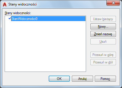

Tworzy lub modyfikuje stany widoczności.
Wyświetlane są następujące opcje.
Tworzy listę dostępnych stanów widoczności dla definicji bieżącego bloku dynamicznego. Lista jest widoczna po kliknięciu uchwytu w odniesieniu do bloku dynamicznego, aby wyświetlił listę stanów widoczności. Stan na szczycie listy jest stanem domyślnym odniesienia do bloku dynamicznego.
Ustawia wybrany stan widoczności jako bieżący stan do wyświetlenia w Edytorze bloku. Nie zmienia domyślnego stanu widoczności, który jest wyświetlany podczas wstawiania bloku do rysunku, ani nie zmienia wyświetlanego stanu widoczności odniesień do bloków, które są już wstawione i edytowane w rysunku.
Wyświetla okno dialogowe Nowy stan widoczności.
Zmienia nazwę wybranego stanu widoczności.
Usuwa wybrane stany widoczności.
Przesuwa w górę listy wybrane stany widoczności.
Przesuwa w dół listy wybrane stany widoczności.
