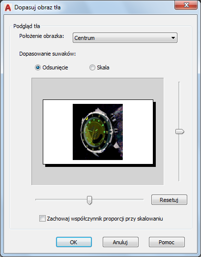

Opcje sterowania obrazem tła zastosowanym do nazwanego widoku obszaru modelu.
Wyświetlane są następujące opcje.
Określa pozycję obrazu w nazwanym widoku.
Określa wartość odsunięcia obrazu (niedostępne, jeśli dla położenia jest wybrana opcja Rozciągania).
Wartości odsunięcia mogą wynosić od -2000 do +2000 na osi X i Y.
Określa skalę obrazu (niedostępne, jeśli dla położenia jest wybrana opcja Rozciągania).
Wartości skali mogą wynosić od 0.1 do 10 na osi X i Y.
Jeśli jest wybrana opcja Odsunięcie, odsuwa obraz pionowo (odsunięcie Y). Jeśli jest wybrana opcja Skala, dopasowuje skalę Y obrazu.
Jeśli jest wybrana opcja Odsunięcie, odsuwa obraz poziomo (odsunięcie X). Jeśli jest wybrana opcja Skala, dopasowuje skalę X obrazu.
Resetuje domyślne wartości odsunięcia i skali.
Blokuje razem osie X i Y.
Po wybraniu opcji Wycinek i zmianie odsunięcia tak, aby prostokąt mapy bitowej wychodził poza prostokąt rzutowania, mapa bitowa nie jest centrowana w obszarze rysunku podczas wyświetlania widoku. (Podczas rozmieszczania odsunięcie działa jako przesunięcie, a nie jako pozycja bezwzględna). Jeśli mapa bitowa jest wyświetlana poza prostokątem rzutowania, nie jest wyświetlana w widoku.
