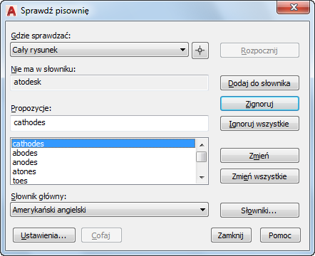

Sprawdza pisownię w tekście jednowierszowym, wielowierszowym, w wielolinii odniesienia, w atrybutach bloków, w odnośnikach i w tekstach dodanych do wymiarów.
W atrybutach bloków są sprawdzane jedynie wartości atrybutów. Program sprawdza pisownię w obiektach tekstowych odniesień do bloków i zagnieżdżonych odniesień do bloków, lecz sprawdzanie pisowni w definicjach bloków odbywa się tylko wtedy, gdy wybrano odniesienie do bloku.
Wyświetlane są następujące opcje.
Wyświetla obszary, w których ma być sprawdzana pisownia.
Ogranicza sprawdzanie pisowni do wybranych tekstów jednowierszowych, wielowierszowych, w wielolinii odniesienia, w atrybutach bloków i w odnośnikach.
Wyświetla wyraz zidentyfikowany jako błąd pisowni.
Wyświetla listę sugerowanych wyrazów z bieżącego słownika.
Można wybrać inny wyraz z listy, edytować proponowany wyraz lub wprowadzić nowy wyraz w górnym obszarze tekstowym Propozycje.
Wyświetla opcje słownika głównego. Słownik domyślny zależy od ustawień języka.
Rozpoczyna wyszukiwanie błędów w tekście.
Pomija bieżące słowo.
Pomija wszystkie słowa, które odpowiadają bieżącemu słowu.
Dodaje bieżące słowo do bieżącego niestandardowego słownika. Długość słowa nie może przekraczać 63 znaków
Zastępuje bieżąc słowo słowem z pola Propozycje.
Zastępuje bieżące słowo we wszystkich zaznaczonych obiektach tekstowych w obszarach, w których jest sprawdzana pisownia.
Wyświetla okno dialogowe Słowniki.
Otwiera okno dialogowe Ustawienia sprawdzania pisowni.
Odwraca działanie funkcji lub zestawu funkcji sprawdzania pisowni wraz z opcjami: Ignoruj, Ignoruj wszystkie, Zmień, Zmień wszystkie i Dodaj do słownika.
