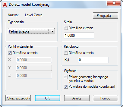

Okno dialogowe Dołącz model koordynacji
Pozwala zlokalizować, wstawić, nazwać i zdefiniować parametry i szczegóły dołączonych modeli koordynacji, takich jak pliki NWD i NWC programu Navisworks.
Lista opcji
Wyświetlane są następujące opcje.
Nazwa
Identyfikuje model koordynacji wybrany do dołączenia.
Przeglądaj
Otwiera okno dialogowe Wybierz model koordynacji (standardowe okno dialogowe wyboru pliku).
Typ ścieżki
Określa sposób znalezienia i wczytania pliku modelu koordynacji: Pełna ścieżka (bezwzględna), ścieżka Względna (do rysunku głównego), Brak ścieżki (plik znajduje się w tym samym folderze, co rysunek główny). Domyślny typ ścieżki to ścieżka względna. Użyj REFPATHTYPE zmienna systemowa służąca do zmiany domyślnego typu ścieżki.
Punkt wstawienia
Określa miejsce dołączenia do rysunku punktu wstawiania modelu koordynacji. Ustawienie domyślne to Określ na ekranie. Domyślny punkt wstawienia to 0, 0, 0.
Określ na ekranie
Wyświetla monit o podanie punktu bazowego modelu koordynacji po zamknięciu okna dialogowego. Umożliwia wprowadzenie danych wejściowych z wiersza polecenia lub za pomocą urządzenia wskazującego. Jeżeli odznaczona jest opcja Określ na ekranie, należy podać punkt wstawienia w postaci współrzędnych X, Y i Z.
X
Ustawia wartość współrzędnejX.
Y
Ustawia wartość współrzędnejY.
Z
Ustawia wartość współrzędnejZ.
Skala
Ustawia skalę względną modelu koordynacji.
Określ na ekranie
Wyświetla monit o podanie skali modelu koordynacji po zamknięciu okna dialogowego. Umożliwia wprowadzenie danych wejściowych z wiersza polecenia lub za pomocą urządzenia wskazującego.
Pole Współczynnik skali
Jeśli Określ na ekranie jest wyłączone, podaj wartość dla współczynnika skali. Domyślna wartość współczynnika skali to 1.
Obrót
Ustawia kąt obrotu modelu koordynacji.
Określ na ekranie
Wyświetla monit o podanie kąta obrotu modelu koordynacji po zamknięciu okna dialogowego. Umożliwia wprowadzenie danych wejściowych z wiersza polecenia lub za pomocą urządzenia wskazującego.
Kąt
Jeśli Określ na ekranie nie jest włączone, podaj wartość kąta obrotu w oknie dialogowym. Domyślny kąt obrotu wynosi 0.
Info
Pokaż geometrię modelu w bieżącym rysunku
Steruje wyświetlaniem geometrii na bieżącym rysunku, jeśli bieżący rysunek jest częścią modelu koordynacji.
Powiększ do modelu koordynacji
Określa, czy powiększyć do modelu koordynacji po jego dołączeniu.
Pokaż szczegóły
Znaleziono w
Wyświetla ścieżkę do pliku modelu koordynacji.
Zapisana ścieżka
Wyświetla ścieżkę, która jest zapisywana z rysunkiem po dołączeniu pliku modelu koordynacji. Ścieżka zależy od ustawienia Typ ścieżki.
