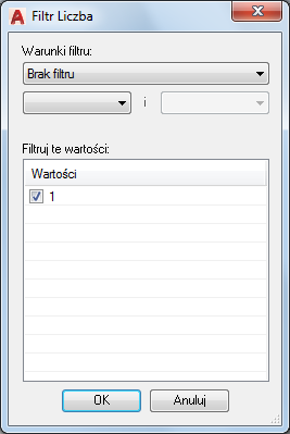

Wyświetlane są następujące opcje.
Wyświetla warunki w oparciu o typy danych w zaznaczonej kolumnie.
Określa pierwszy warunek.
Dostępna, gdy określony filtr używa dwóch warunków.
Wyświetla listę wartości w zależności od typu filtrowanych danych. Filtry danych liczbowych mogą zawierać opcje Większe niż >, Równe, Między itp. Filtry danych tekstowych obejmują opcje Równe, Różne od, Zawiera i Zaczyna się od.
