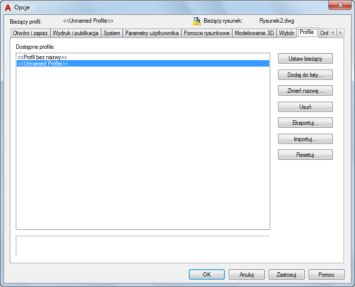

Wyświetlane są następujące opcje.
Wyświetla listę dostępnych profilów.
Ustala wybrany profil jako profil bieżący.
Wyświetla okno dialogowe Dodaj profil umożliwiające zapisanie wybranego profilu pod inną nazwą.
Wyświetla okno dialogowe Zmień profil umożliwiające wprowadzenie nowej nazwy i opisu dla wybranego profilu. Kliknij przycisk Zmień nazwę, aby zmienić nazwę profilu z zachowaniem bieżących ustawień.
Usuwa wybrany profil (jeżeli nie jest profilem bieżącym).
Eksportuje profil jako plik z rozszerzeniem .arg, umożliwiając dostęp do tego profilu innym użytkownikom.
Importuje profil (plik z rozszerzeniem .arg) utworzony za pomocą opcji Eksportuj.
Przywraca wartościom wybranego profilu domyślne ustawienia systemowe.
