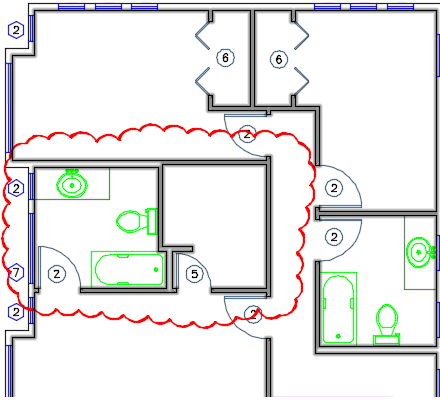

Chmurki wersji są poliliniami składającymi się z segmentów łukowych. Są one używane do zwracania uwagi na części rysunku.
Chmurka wersji jest polilinią z łuków tworzącą obiekt w kształcie chmurki. Podczas przeglądania lub zaznaczania rysunków można zwiększyć wydajność pracy przez użycie funkcji Chmurki wersji do wyróżniania uwag.
Chmurki wersji oferują opcje uchwytów w zależności od położenia uchwytu i ustawienia zmiennej systemowej REVCLOUDGRIPS.
Jeśli zmienna systemowa REVCLOUDGRIPS jest wyłączona, można używać uchwytów do edycji długości poszczególnych łuków lub cięciw w chmurce wersji. W przeciwnym razie uchwyty wyświetlają opcje dodania lub usunięcia wierzchołka lub rozciągnięcia chmurki wersji i jej wierzchołka.
