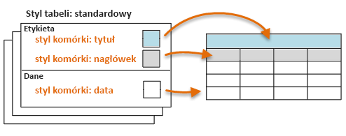

Wygląd tabeli zależy od jej stylu, w którym zapisany jest zbiór stylów komórek etykiet oraz danych. Te style komórek są przypisane do każdej komórki w tabeli.
Podczas tworzenia nowej tabeli najpierw wybierz styl tabeli zawierający style komórek, których chcesz użyć. Następnie można wybrać odpowiedni zestaw stylów komórek.
Styl komórki odpowiada za wygląd komórki w trzech ogólnych obszarach:
Za pomocą polecenia STYLTABELI można utworzyć lub otworzyć style komórek zapisane w określonym stylu tabeli. Podobnie jak w przypadku innych stylów, takich jak style tekstu i style wymiaru, style tabeli są zapisane w rysunku lub w pliku szablonu rysunku. Style tabeli można importować z innych rysunków za pomocą narzędzia DesignCenter.
Domyślny styl tabeli (standardowy) zawiera trzy domyślne style komórki: Tytuł, Nagłówek oraz Dane. Style komórki Tytuł i Nagłówek są przeznaczone do komórek typu Etykieta, a styl komórek Dane jest przeznaczony do komórek typu Dane.
Podczas tworzenia własnych stylów komórek należy rozpocząć od typu komórki: Etykieta lub Dane. Można zmodyfikować te ustawienia dla domyślnych stylów komórki, jednak lepszym rozwiązaniem jest pozostawienie ich bez zmian jako punktów wyjścia dla nowych stylów komórki.
