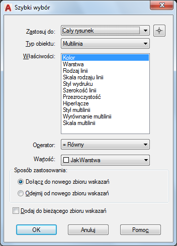

Wyświetlane są następujące opcje.
Stosuje kryteria filtrowania do całego rysunku lub do bieżącego zbioru wskazań (jeśli istnieje).
Po wybraniu opcji Dodaj do bieżącego zbioru wskazań program stosuje kryteria filtrujące do całego rysunku.
Tymczasowo zamyka okno dialogowe Szybki wybór, co pozwala na wybranie obiektów, do których mają być zastosowane kryteria filtrowania.
Określa typ obiektów do filtrowania. Jeżeli kryteria filtrowania będą zastosowane do całego rysunku, lista Typ obiektu zawiera wszystkie typy obiektów, łącznie z obiektami niestandardowymi. W przeciwnym wypadku lista zawiera jedynie te typy obiektów, które zostały wybrane.
Jeśli w programie AutoCAD LT zostanie wybrany nieobsługiwany typ obiektu, będzie on wyświetlany na szaro na palecie Właściwości i nie będzie można go zmienić.
Wyświetla dostępne właściwości dla wybranego typu obiektu. Wybrać jedną z nich, aby zastosować jako filtr wyboru. Aby nie filtrować według właściwości, wybierz opcję Wybierz wszystkie w polu Operator.
Określa zakres filtru. W zależności od wybranej właściwości mogą występować następujące opcje: Równy, Różny od, Większy niż, Mniejszy niż, oraz *Uwzględniaj znaki specjalne. Operator *Uwzględniaj znaki specjalne jest dostępny tylko dla pól tekstowych, które można edytować. Opcja Wybierz wszystko powoduje zignorowanie wszystkich filtrów właściwości.
Określa wartość filtrowanej właściwości.
Określa, czy obiekty spełniające kryteria będą włączane do nowego zbioru wskazań, czy wyłączane z niego. Wybierz opcję Dołącz do nowego zbioru wskazań, aby utworzyć nowy zbiór wskazań złożony tylko z obiektów spełniających kryteria filtrowania. Wybierz opcję Odejmij od nowego zbioru wskazań, aby utworzyć nowy zbiór wskazań złożony z obiektów nie spełniających kryteriów filtrowania.
Określa, czy zbiór wskazań utworzony za pomocą polecenia SWYBIERZ zastąpi bieżący zbiór wskazań, czy będzie dodany do niego.
