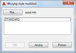

Wczytuje styl multilinii z pliku MLN.
Domyślna nazwa pliku to acad.mln. Jeśli acad.mln nie istnieje, lub istnieje, ale program nie może go odnaleźć, wybierz Plik i określ inny plik lub położenie pliku.
Wyświetlane są następujące opcje.
Wyświetla standardowe okno wyboru pliku, w którym można zlokalizować i wybrać inny plik biblioteki wielolinii.
Zawiera listę stylów multilinii dostępnych w bieżącym pliku biblioteki multilinii.
