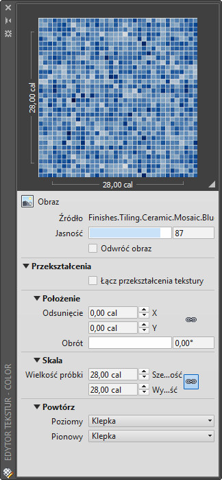

Umożliwia edycję właściwości obrazu lub tekstur proceduralnych.
Ustawienia tekstury sterują wieloma aspektami tekstur, które są stosowane do materiałów, w tym położeniem, skalą, rozmiarem i powtarzaniem. Niektóre ustawienia są wspólne dla więcej niż jednej tekstury. Inne są stosowane do jednego typu tekstury.
