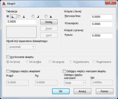

Ustawia wcięcie akapitów i ich pierwszych wierszy.
Określa tabulatory, wcięcia, wyrównanie akapitów, odstępy między akapitami i odstępy między wierszami akapitów.
Wyświetlane są następujące opcje.
Wyświetla opcje ustawienia tabulatorów, łącznie z ich dodawaniem i usuwaniem. Opcje pozwalają na ustawianie tabulatora: lewego, środkowego, prawego i dziesiętnego. Tabulatory można również ustawiać za pomocą przycisku wyboru tabulatora na linijce lokalnego edytora tekstu.
Ustawia styl separatora dziesiętnego na podstawie bieżących ustawień regionalnych użytkownika. Opcje pozwalają na ustawienie stylu separatora dziesiętnego jako: kropki, przecinka lub spacji. To ustawienie jest zachowywane dla rysunku, nawet w przypadku zmiany ustawień regionalnych.
Ustawia wartość wcięcia lub wysunięcia pierwszego wiersza dla wybranych akapitów albo bieżącego akapitu.
Stosuje wcięcie do całego wybranego lub bieżącego akapitu.
Ustawia właściwości wyrównania dla bieżącego akapitu lub wybranych akapitów.
Określa odstęp przed lub po bieżącym akapicie lub wybranych akapitach. Odległość między dwoma akapitami jest ustalana jako suma odstępu po górnym akapicie i odstępu przed dolnym akapitem.
Ustawia odstępy między poszczególnymi wierszami bieżącego akapitu lub wybranych akapitów.
