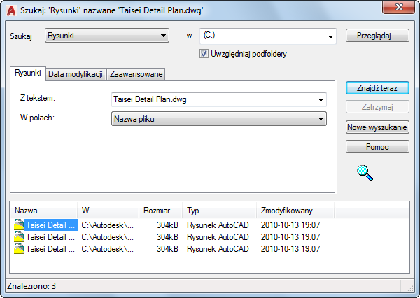

Wyszukuje zasoby takie jak rysunki, wzory kreskowania i bloki.
Wyświetlane są następujące opcje.
Określa typ szukanego zasobu. Podany rodzaj zasobu określa, które karty będą wyświetlane w oknie dialogowym Szukaj i które pola kryteriów będą dostępne. Karty Data i Zaawansowane są wyświetlane tylko wtedy, gdy opcja Rysunki jest wybrana w polu Szukaj w.
Określa nazwę ścieżki wyszukiwania. Aby wprowadzić wiele ścieżek, należy oddzielić je od siebie średnikami. Użyj przycisku Przeglądaj, aby wybrać ścieżkę z widoku drzewa.
Wyświetla drzewo w oknie dialogowym Znajdź folder, w którym można określić przeszukiwane dyski i foldery.
Włącza podfoldery na ścieżce wyszukiwania.
Rozpoczyna przeszukiwanie na podstawie określonych kryteriów.
Zatrzymuje poszukiwania i wyświetla zgromadzone rezultaty w panelu Wyniki poszukiwań.
Usuwa okno Szukaj nazwy i umieszcza kursor w okienku.
Wyniki wyszukiwania są wyświetlane na spodzie okna, w kolumnach, których wielkość można zmienić. Kliknięciem dwukrotnym wskaż element do wczytania do DesignCenter.
Wyświetla pola przeszukiwania odpowiednio do typu zasobu wybranego z listy Szukaj w. Nazwa karty odzwierciedla typ zasobu. Można wykorzystać symbole wieloznaczne, aby rozszerzyć lub ograniczyć zakres poszukiwań.
Określa ciąg tekstowy, który ma być znaleziony w danym polu. Aby poszerzyć kryteria wyszukiwania, można wykorzystać następujące symbole wieloznaczne: gwiazdka i znak zapytania.

Określa pola właściwości do przeszukania. Dla rysunków wszystkie pola inne niż Nazwa pliku są pobierane z informacji wprowadzonych w oknie dialogowym Właściwości rysunku (DWGWŁAŚCIWOŚCI).

Określa nazwę rysunku, bloku, warstwy, odnośnika lub innego rodzaju zasobu, który ma być znaleziony.
