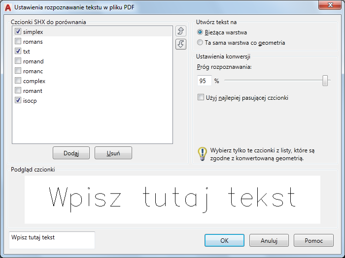

Okno dialogowe Ustawienia rozpoznawania tekstu w pliku PDF
Służy do określania opcji konwersji geometrii SHX importowanej z plików PDF w indywidualne obiekty tekstu wielowierszowego.

Dostępne są następujące opcje.
Czcionki SHX do porównania
Wyświetla listę czcionek SHX w celu wybrania najlepiej pasujących do wybranej geometrii SHX. Kolejność wybranych czcionek SHX ma znaczenie. Wybrane czcionki są porównywane z wybraną geometrią SHX w celu dopasowania, zaczynając od góry listy, dopóki dopasowanie nie będzie równe podanej Wartości progowej rozpoznania. Przy użyciu przycisków strzałek można przesuwać wybrane czcionki w górę lub w dół listy. Niezaznaczone czcionki są ignorowane. Należy zwrócić uwagę na następujące kwestie:
  • Odstępy między znakami, nazywane kerningiem, mogą być różne w podobnych czcionkach, takich jak bezszeryfowe i szeryfowe.
  • Znaki interpunkcyjne i specjalne mogą być różne w podobnych czcionkach.
  • Czcionki typu Big Font dla języków azjatyckich nie są obsługiwane.
Przyciski strzałek
Przesuwa aktualnie wybraną czcionkę SHX w górę lub w dół na liście czcionek, co zmienia jej względny priorytet w porównywaniu.
Dodaj
Dodaje czcionkę SHX do listy porównania.
Usuń
Usuwa czcionkę SHX z listy porównania.
Podgląd czcionki
Wyświetla znaki wprowadzone w polu w lewym dolnym rogu. Kilka czcionek SHX jest podobnych. To pole umożliwia łatwe porównanie pewnych wyróżniających się znaków w czcionkach SHX.
Utwórz tekst na
Określa warstwę obiektów tekstu wielowierszowego, które są tworzone przez konwersję bieżącej warstwy lub oryginalnej warstwy geometrii.
Wartość progowa rozpoznawania
Określa wartość procentową geometrii, która musi odpowiadać czcionce, aby została ona zamieniona w tekst. Wartość procentowa ma zastosowanie do każdego klastra geometrii analizowanego podczas procesu konwersji. Dla niskiej wartości tekst zostanie utworzony, nawet jeśli niektóre znaki nie zostaną rozpoznane. Wysoka wartość zapewnia użycie możliwie najlepiej dopasowanej czcionki.
Użyj najlepiej pasującej czcionki
Gdy ta opcja jest zaznaczona, porównywane są wszystkie wybrane czcionki i wybierana jest ta, która pasuje najlepiej, a nie ta, która jako pierwsza przekracza próg rozpoznawania.
