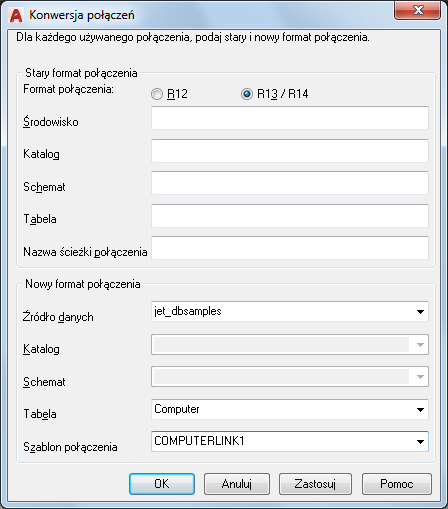

  1. Kliknij kolejno menu Narzędzia PaletybdPodłącz.
  2. Kliknij kolejno menu bdPodłącz Konwersja połączeń.
  3. W polu Stary format połączenia wykonaj wszystkie następujące czynności:
    • Wybierz Format połączenia R13/R14.
    • W polu Środowisko wprowadź nazwę środowiska wersji 13 lub 14 dla połączenia, które ma być konwertowane.
    • W polu Katalog wprowadź nazwę środowiska wersji 13 lub 14 dla połączenia, które ma być konwertowane.
    • W polu Schemat wprowadź nazwę środowiska wersji 13 lub 14 dla połączenia, które ma być konwertowane.
    • W polu Tabela wprowadź nazwę bazy danych wersji 13 lub 14 dla połączenia, które ma być konwertowane.
    • W polu Nazwa ścieżki połączenia wprowadź nazwę połączenia dla połączenia, które ma być konwertowane.
  4. W wycinku Nowy format połączenia wykonaj wszystkie następujące czynności:
    • Z listy źródło danych wybierz odpowiednie źródło danych.
    • Z listy Katalog wybierz odpowiedni katalog.
    • Z listy Schemat wybierz odpowiedni schemat.
    • Z listy Tabela wybierz odpowiednią tabelę.
    • Z listy Szablon połączeń wybierz odpowiedni szablon połączeń.
  5. Kliknij przycisk OK.
  6. Otwórz rysunek, którego połączenia mają zostać przekonwertowane, i zapisz rysunek.
