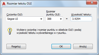

Obiekt OLE zostanie automatycznie przeskalowany, stosowanie do rozmiaru tekstu.
Wyświetlane są następujące opcje.
Wyświetla listę czcionek użytych w obiekcie OLE.
Wyświetla listę rozmiarów punktów dostępnych dla wybranej czcionki.
Ustala wysokość tekstu dla wybranego rozmiaru punktu.
Przywraca obiektowi OLE jego rozmiary po wstawieniu do rysunku.
