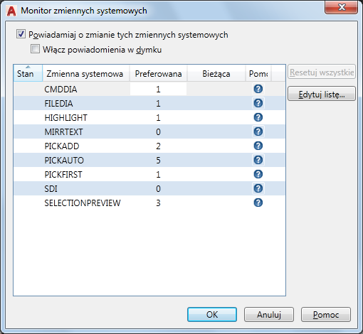

Okno dialogowe Monitor zmiennych systemowych
Monitoruje zmienne systemowe i zgłasza, gdy ich wartość preferowana zmieni się.
W większości przypadków dzieje się tak, gdy procedura niestandardowa zostanie anulowana. Zmienne systemowe, które zostały zmienione, można zresetować z powrotem do preferowanej wartości.
Wyświetlane są następujące opcje.
Powiadamiaj o zmianie tych zmiennych systemowych
Śledzi zmiany zmiennych systemowych z listy i wyświetla powiadomienia, gdy bieżące wartości są inne niż preferowana wartość. (Zmienna systemowa SYSMON)
Udostępnienie oznaczenia numeratorami
Wyświetla powiadomienie w dymku, gdy wartość zmiennej systemowej jest inna niż preferowana.
Lista zmiennych systemowych
Wyświetla zmienne systemowe monitorowane i odpowiadające im wartości statusu, wartości oczekiwanej i wartości bieżącej oraz zapewnia dostęp do tematów pomocy dla poszczególnych zmiennych systemowych.
Uwaga: Po zmianie ustawienia zmiennej systemowej, zanim zostanie ona dodana do listy, w polu Preferowana wartość będzie wyświetlana bieżąca wartość (a nie początkowa wartość).
Stan wskazuje, że bieżąca wartość zmiennej systemowej jest inna niż wartość preferowana.
Resetuj wszystkie
Zastępuje bieżącą wartość przez wartość preferowaną dla wszystkich wymienionych zmiennych systemowych.
Edytuj listę
Wyświetla okno dialogowe Edycja listy zmiennych systemowych.
