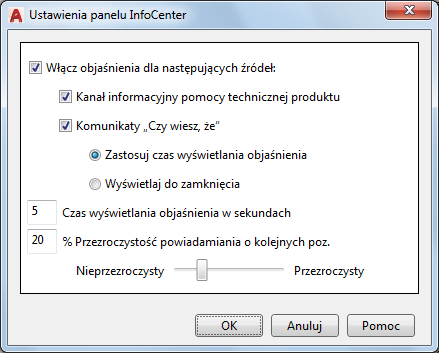

Okno dialogowe Opcje, karta System
Wyświetlane są następujące opcje.
Określa, czy funkcja wyświetlania powiadomień o kolejnych pozycjach jest włączona, czy wyłączona.
Określa, czy wyświetlane są powiadomienia o pomocy technicznej dla produktu.
Określa, czy są wyświetlane komunikaty pomocy i wskazówki.
Komunikaty „Czy wiesz, że” zawierają informacje z bazy wiedzy oraz ogólne instrukcje. Kliknij przycisk Tekst lub ikonę Rozwiń, aby wyświetlić szczegółowe informacje.
Objaśnienie o numerze pozycji jest wyświetlane w ciągu liczby sekund określonej poniżej.
Określ czas, przez jaki numer pozycji jest automatycznie wyświetlany przed automatycznym zamknięciem.
Steruje przezroczystością wyświetlanego powiadomienia o wybranych pozycjach w zakresie od 0 (nieprzezroczyste) do 80 (prawie przezroczyste).
