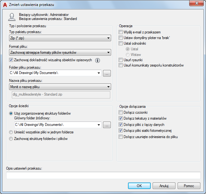

Okno dialogowe Zmień ustawienia przekazu
Zmienia ustawienia pakietu przekazu, takie jak typ pakietu, format pliku, położenie i nazwa pliku.

Typ i położenie przekazu
Określa typ i ścieżkę tworzonego pakietu przekazu.
Typ pakietu przekazu
Określa typ utworzonego pakietu przekazu.
Typ pakietu przekazu Opis
Folder Tworzy pakiet przekazu rozpakowanych plików w nowym lub istniejącym folderze.
Zip Tworzy pakiet przekazu plików spakowanych jako plik ZIP. Aby odzyskać pliki, potrzebne jest narzędzie do dekompresji takie, jak darmowa aplikacja PKZIP lub WinZIP.

Format pliku

Określa format pliku, na który będą konwertowane wszystkie rysunki zawarte w pakiecie przekazu. Z listy rozwijanej można wybrać format pliku rysunku.
Zachowaj dokładność wizualną obiektów opisowych
Określa, czy rysunki są zapisywane z odwzorowaniem skali dla obiektów opisowych.
Obiekty opisowe mogą mieć wiele odwzorowań skali. Obiekty opisowe są rozbijane, a reprezentacje skali zapisywane w osobnych warstwach, których nazwy są tworzone przez dopisanie numeru do nazwy oryginalnej warstwy.
Folder plików przekazu
Określa położenie tworzonego pakietu przekazu. Aby określić nowe położenie, kliknij Przeglądaj i wybierz potrzebne położenie.
Jeśli pole to pozostanie niezmienione, plik przekazu zostanie utworzony w folderze zawierającym pierwszy wybrany plik rysunkowy. W przypadku zestawu arkuszy plik przekazu zostanie utworzony w folderze zawierającym plik danych zestawu arkuszy (DST). (Nie dotyczy programu AutoCAD LT).
Nazwa pliku przekazu
Określa metodę nazywania pakietu przekazu. Opcja ta nie będzie dostępna, gdy wybranym typem pakietu przekazu jest Folder.

Opcje ścieżki
Zawiera opcje dla organizowania plików i folderów, które zostały włączone do pakietu przekazu.
Użyj zorganizowanej struktury folderów
Tworzy kopię struktury folderów dla plików przesyłanych. Folder główny jest folderem najwyższego poziomu wewnątrz drzewa struktury folderów.

Główny folder źródłowy
Definiuje główny folder źródłowy dla ścieżek względnych plików powiązanych z rysunkami, np. odnośników.
Główny folder źródłowy zawiera również plik z danymi zestawu arkuszy (DST), gdy pakiet przekazu zawiera zestaw arkuszy. (Nie dotyczy programu AutoCAD LT).
Umieść wszystkie pliki w jednym folderze
Wszystkie pliki zostaną zainstalowane w jednym, wybranym folderze docelowym, gdy zostanie zainstalowany pakiet przekazu.
Zachowaj strukturę folderów i plików
Zachowuje strukturę katalogów wszystkich plików w pakiecie przekazu, ułatwiając instalację w innym systemie. Ta opcja jest niedostępna w przypadku zapisywania pakietu przekazu w lokalizacji internetowej.
Operacje
Dostarcza opcje organizowania operacji, które można skojarzyć z pakietem przekazu.
Wyślij e-mail z przekazem
Po utworzeniu pakietu przekazu uruchamia domyślną systemową aplikację obsługującą pocztę elektroniczną, która umożliwia wysłanie e-maila z dołączonym pakietem.
Ustaw domyślny ploter na ‘brak'
Zmienia ustawienie drukarka/ploter w pakiecie przekazu na Brak. Lokalne ustawienia drukarki/plotera nie mają zazwyczaj znaczenia dla odbiorcy.
Ustal odnośniki
Umożliwia ustalenie odnośników pliku rysunku programu AutoCAD (DWG) w plikach, do których zostały dołączone.
Ustal
Umożliwia ustalenie wybranego odnośnika DWG w bieżącym rysunku.
Wstaw
Umożliwia ustalenie odnośnika DWG w bieżącym rysunku w sposób podobny do odłączenia i wstawienia rysunku odnośnika.
Usuń rysunki
Wykonuje operację czyszczenia dla każdego z wybranych rysunków w celu zmniejszenia rozmiaru pliku, jeśli jest to możliwe.
Uwaga: Usuwanie jest wykonywane w trybie bezdialogowym. Podczas usuwania elementów nie są wyświetlone powiadomienia.
Usuń komunikat zespołu konstruktorów
Usuwa skojarzenie z dowolnym komunikatorem zespołu konstruktorów dla określonych rysunków.

Opcje dołączania
Dostarcza możliwości dołączenia dodatkowych opcji do pakietu przekazu.
Dołącz czcionki
Dołącza wszystkie pliki czcionek (TTF i SHX) skojarzone z pakietem przekazu.
Uwaga: Ponieważ czcionki TrueType są prawnie zastrzeżone, należy się upewnić, czy odbiorca przekazywanego pakietu również posiada czcionki TrueType. Jeśli nie jesteś pewien, czy odbiorca posiada czcionki TrueType, wyłącz tą opcję. Jeśli odbiorca nie będzie posiadał potrzebnych czcionek TrueType, zastąpią je czcionki określone w zmiennej systemowej FONTALT.
Dołącz tekstury z materiałów
Dołącza tekstury z materiałów, które są dołączone do obiektów lub powierzchni.
Dołącz pliki z łącz danych
Dodaje pliki zewnętrzne, do których odwołuje się łącze danych w pakiecie przekazu.
Dołącz pliki siatki fotometrycznej
Dołącza pliki siatki fotometrycznej, które są skojarzone ze światłami siatki na rysunku.
Uwzględnij usunięte odniesienia do pliku
Powoduje uwzględnienie wszystkich niewczytanych odnośników, obrazów i podkładań. Odniesienia do usuniętego pliku są umieszczone na liście na drzewie plików oraz w tabeli plików i są wyświetlane w odpowiadającej im kategorii.
Opis ustawienia przekazu
Wprowadź opis ustawienia przekazu. Opis ten zostanie wyświetlony w oknie dialogowym Utwórz przekaz, pod listą z ustawieniami pliku przekazu. Możesz wybrać z listy dowolne ustawienie przekazu, aby wyświetlić jego opis.
