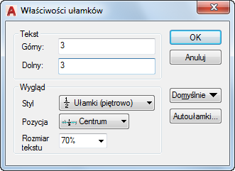

Aby otworzyć okno dialogowe Właściwości ułamków, wybierz tekst piętrowy, kliknij prawym przyciskiem myszy i wybierz polecenie Właściwości ułamków w menu skrótów.
Można osobno edytować tekst pisany wielkimi i małymi literami. Opcje Wygląd sterują stylem ułożenia piętrowego i rozmiarem tekstu ułożonego piętrowo.
Wyświetlane są następujące opcje.
Zmienia górne i dolne cyfry ułamka piętrowego.
Edytuje liczbę w górnej części lub pierwszej połowie ułamka piętrowego.
Edytuje liczbę w dolnej części lub drugiej połowie ułamka piętrowego.
Edytuje styl, pozycję lub wielkość tekstu ułamka piętrowego.
Określa format stylu dla tekstu piętrowego: ułamki piętrowe, ułamki ukośne, tolerancję i ułamki dziesiętne.
Określa dopasowanie ułamków. Dopasowaniem domyślnym jest Symetria. Każdy tekst piętrowy w danym obiekcie używa tego samego dopasowania.
Steruje rozmiarem tekstu piętrowego określając go jako procent rozmiaru bieżącego stylu tekstu (od 25 do 125 procent).
Wyświetla okno dialogowe Właściwości Autoułamków. Opcja Autoułamki od razu ustawia piętrowo znaki numeryczne znajdujące się bezpośrednio przed i za znakami daszka, ukośnika i krzyżyka.
