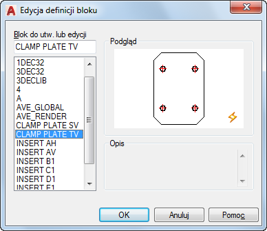

Pozwala wybrać z listy zapisane w rysunku definicje bloków do edycji w Edytorze bloku. Można także wpisać nazwę nowej definicji bloku, która zostanie utworzona w Edytorze bloku.
Kliknięcie przycisku OK spowoduje zamknięcie okna dialogowego Edycja definicji bloku i wyświetlenie Edytora bloku.
Wyświetlane są następujące opcje.
Określa nazwę bloku do edycji lub utworzenia w Edytorze bloku. Jeżeli zostanie wybrana pozycja <Bieżący rysunek>, w Edytorze bloku zostanie otwarty bieżący rysunek. Po dodaniu elementów dynamicznych do rysunku można je zapisać lub wstawić jako odniesienie do bloku dynamicznego na rysunku.
Wyświetla listę definicji bloków, które są zapisane w bieżącym rysunku. Po wybraniu definicji bloku z listy nazwa zostanie wyświetlona w oknie Nazwa.
Po kliknięciu przycisku OK definicja bloku zostanie otwarta w Edytorze bloku. Jeżeli zostanie wybrana pozycja <Bieżący rysunek>, w Edytorze bloku zostanie otwarty bieżący rysunek.
Wyświetla podgląd wybranej definicji bloku. Ikona błyskawicy wskazuje, że jest to definicja bloku dynamicznego.
Wyświetla opis wybranej definicji bloku.
