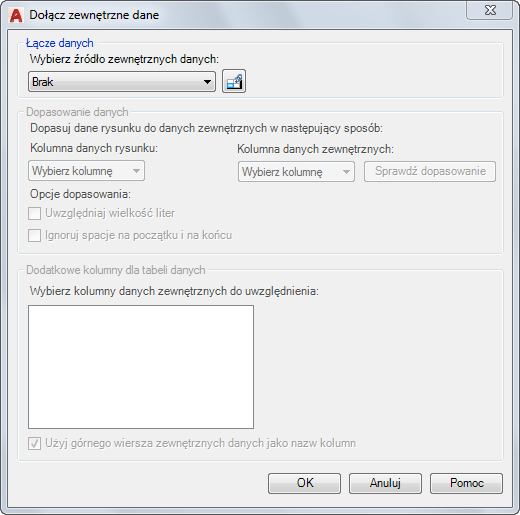

Dopasowuje wyodrębnione dane rysunku do arkusza programu Microsoft Excel za pośrednictwem łącza danych i dopasowywania danych.
Wyświetlane są następujące opcje.
Wyświetla listę ustanowionych łączy do arkusza programu Excel.
Wyświetla Menedżera łączy danych, w którym można określić łącze do arkusza programu Microsoft Excel.
Wyświetla listę wyodrębnionych kolumn właściwości.
Wyświetla listę nazw kolumn z arkusza programu Excel zawierającego połączone dane.
Porównuje dane w określonej kluczowej kolumnie danych rysunku oraz w kluczowej kolumnie danych zewnętrznych. Jeśli dane są unikatowe we wszystkich wierszach kluczowych kolumn danych zewnętrznych i istnieje co najmniej jedno dopasowanie między danymi rysunku i danymi w arkuszu, wówczas jest wyświetlany komunikat, że sprawdzenie klucza zakończyło się pomyślnie. Jeśli sprawdzenie klucza nie powiodło się, zostanie wyświetlone ostrzeżenie.
Oferuje dwie opcje dla funkcji Sprawdź dopasowanie: Uwzględniaj wielkość liter oraz Ignoruj spacje na początku i na końcu.
Gdy jest zaznaczona opcja Uwzględniaj wielkość liter, wówczas jest sprawdzana wielkość liter.
Usuwa spacje na początku i na końcu każdego źródła danych przed rozpoczęciem procesu sprawdzania. Gdy ta opcja jest wyczyszczona, spacje są uwzględniane.
Wyświetla temat Objaśnienie łączenia i dopasowywania w Podręczniku użytkownika.
Wyświetla nazwy kolumn w kolejności, w jakiej się pojawiają w arkuszu. Zaznaczone kolumny są łączone z danymi rysunku za pośrednictwem dopasowywania danych.
Powoduje użycie górnych wierszy danych w łączu danych jako nazw kolumn dla dołączonych danych. W przeciwnym wypadku kolumny otrzymują nazwy „Kolumna 1, Kolumna 2” itd.
