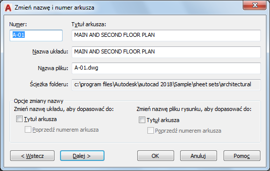

Wyświetlane są następujące opcje.
Określa numer wybranego arkusza.
Określa tytuł wybranego arkusza.
Określa nazwę układu skojarzonego z wybranym arkuszem.
Określa nazwę pliku rysunku skojarzonego z wybranym arkuszem.
Wyświetla ścieżkę folderu dla pliku rysunku.
Gdy ta opcja jest włączona, nazwa układu odpowiada tytułowi arkusza.
Gdy ta opcja jest włączona, nazwa układu jest zmieniana na nową nazwę utworzoną przez dodanie numeru arkusza na początku tytułu arkusza.
Gdy ta opcja jest włączona, nazwa pliku rysunku jest zmieniana w taki sposób, aby odpowiadała tytułowi arkusza.
Gdy ta opcja jest włączona, nazwa pliku rysunku jest zmieniana na nową nazwę utworzoną poprzez dodawanie numeru arkusza na początku tytułu arkusza.
Wczytuje następny arkusz do tego okna dialogowego. Pozwala w wygodny sposób zmienić numery i tytuły dla serii arkuszy.
Wczytuje poprzedni arkusz do tego okna dialogowego.
