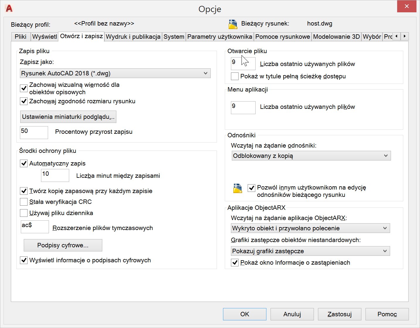

Karta Otwórz i zapisz (okno dialogowe Opcje)
Dotyczy aktualizacji 2018.1 Update i nowszych
Niektóre opcje pokazane powyżej nie są dostępne w programie AutoCAD LT.
Lista opcji
Wyświetlane są następujące opcje.
Zapis pliku
Steruje ustawieniami związanymi z zapisywaniem pliku.
Zapisz jako
Wyświetla poprawne formaty plików używane podczas zapisywania pliku za pomocą poleceń ZAPISZ, NZAPISZ, SZAPISZ i PISZBLOK. Wybrany w tej opcji format pliku jest domyślnym formatem zapisu rysunków.
Zachowaj dokładność wizualną obiektów opisowych
Określa, czy rysunek ma być zapisywany z dokładnością wizualną.
(SAVEFIDELITY — zmienna systemowa)
Obiekty opisowe mogą mieć wiele odwzorowań skali. Obiekty opisowe są rozbijane, a reprezentacje skali zapisywane w osobnych warstwach, których nazwy są tworzone przez dopisanie numeru do nazwy oryginalnej warstwy.
Uwaga: Włączenie opcji Zachowaj dokładność wizualną obiektów opisowych ma wpływ jedynie na rysunki zapisane w starszych formatach plików rysunków (wersja rysunku programu 2007 i wcześniejsze).
Zachowaj zgodność rozmiaru rysunku
Określa granicę rozmiaru obsługiwanych wielkich obiektów podczas otwierania i zapisywania rysunków.
(LARGEOBJECTSUPPORT — zmienna systemowa)
Ustawienia miniaturki podglądu
Wyświetla okno dialogowe Ustawienia miniaturki podglądu, które określa, czy miniatury podglądu są aktualizowane przy zapisywaniu rysunku.
Procentowy przyrost zapisu
Ustawia procent potencjalnie straconej przestrzeni w pliku rysunku. Pełny zapis eliminuje straty przestrzeni. Zapis przyrostowy jest szybszy, lecz zwiększa rozmiary rysunku.
(ISAVEPERCENT — zmienna systemowa)
Po ustawieniu tego parametru na 0 każdy zapis będzie pełnym zapisem. Optymalną wydajność zapewnia wartość 50. W przypadku problemów z miejscem na dysku twardym należy zmniejszyć tę wartość do 25. Poniżej wartości 20 wydajność poleceń ZAPISZ i NZAPISZ znacznie spada.
Środki ochrony pliku
Chroni przed utratą danych i pomaga w wykrywaniu błędów.
Automatyczny zapis
Zapisuje automatycznie rysunek w określonych odstępach czasu. Położenie wszystkich plików automatycznego zapisu można określić, używając zmiennej systemowej SAVEFILEPATH. Zmienna SAVEFILE (tylko do odczytu) przechowuje nazwę pliku automatycznego zapisu.
Uwaga: Automatyczny zapis jest wyłączony, gdy Edytor bloku jest otwarty. (Niedostępne w programie AutoCAD LT).
Liczba minut między zapisami: Jeśli opcja Automatyczny zapis jest włączona, określa częstotliwość zapisywania rysunku.
(SAVETIME — zmienna systemowa)
Twórz kopię zapasową przy każdym zapisie
Zwiększa szybkość zapisów przyrostowych, szczególnie w przypadku większych rysunków.
(ISAVEBAK — zmienna systemowa)
Aby uzyskać informacje na temat korzystania z plików kopii zapasowej, zobacz Tworzenie i przywracanie plików kopii zapasowej.
Stała weryfikacja CRC
Określa, czy obliczanie sumy kontrolnej (CRC) powinno być przeprowadzane przy każdym wczytywaniu obiektu do rysunku. CRC jest mechanizmem wykrywania błędów. Jeżeli rysunki są uszkodzone i można podejrzewać istnienie problemu sprzętowego lub błędu programu, należy włączyć tę opcję.
Używaj pliku dziennika
Zapisuje zawartość okna tekstowego w pliku dziennika. (LOGFILEMODE — zmienna systemowa, zobacz także LOGFILEPATH i LOGFILENAME)
Rozszerzenie plików tymczasowych
Określa niepowtarzalne rozszerzenie dla tymczasowo zapisanych plików. Domyślne rozszerzenie to .ac$.
Podpisy cyfrowe
Udostępnia opcje dodawania podpisu cyfrowego do rysunku podczas zapisywania.
Wyświetl informacje o podpisach cyfrowych
Prezentuje dane podpisu cyfrowego przy otwieraniu pliku z poprawnym podpisem cyfrowym. (zmienna systemowa SIGWARN)
Otwarcie pliku
Steruje ustawieniami, które odnoszą się do ostatnio używanych i otwieranych plików.
Liczba ostatnio używanych plików
Steruje liczbą ostatnio używanych plików wymienianych w menu Plik, co umożliwia szybki dostęp do tych plików. Dopuszczalne wartości to liczby z zakresu od 0 do 9.
Pokaż w tytule pełną ścieżkę dostępu
Wyświetla pełną ścieżkę dostępu do aktywnego rysunku na pasku tytułu okna rysunku lub na pasku tytułu programu, gdy rysunek jest zmaksymalizowany.
Menu aplikacji
Umożliwia określenie liczby ostatnio używanych plików wyświetlanych w szybkim menu aplikacji Najnowsze dokumenty. Dopuszczalne wartości to liczby z zakresu od 0 do 50.
Odnośniki
Steruje ustawieniami związanymi z edycją i wczytywaniem odnośników.
Wczytaj na żądanie odnośniki
Włącza i wyłącza wczytywanie odnośników na żądanie oraz określa, czy odnośnik otwiera rysunek, do którego się odnosi, czy kopię.
(XLOADCTL — zmienna systemowa)
  • Zablokowany: Wyłącza wczytywanie na żądanie.
  • Odblokowany: Włącza wczytywanie na żądanie i zwiększa wydajność. Wybierz Odblokowany, aby usprawnić proces wczytywania podczas pracy z odnośnikami przyciętymi zawierającymi indeks przestrzenny lub indeks warstw. Po wybraniu tej opcji inni użytkownicy nie mogą modyfikować pliku, do którego odwołuje się inny użytkownik.
  • Odblokowany z kopią: Włącza wczytywanie na żądanie, ale używa kopii rysunku odnośnika. Inni użytkownicy mogą edytować oryginalny rysunek.
Pozwól innym użytkownikom na edycję odnośników bieżącego rysunku
Określa, czy bieżący rysunek może być lokalnie edytowany, gdy odwołuje się do niego inny rysunek.
(XEDIT — zmienna systemowa)
Aplikacje ObjectARX
Steruje ustawieniami, które mają związek z aplikacjami ARX (AutoCAD Runtime Extension) i grafiką proxy.
Wczytaj na żądanie aplikacje ObjectARX
Ustala, czy i kiedy wczytywane są na żądanie pewne aplikacje.
(DEMANDLOAD — zmienna systemowa)
  • Zablokuj wczytanie na żądanie: Wyłącza wczytywanie na żądanie.
  • Wykryto obiekt niestandardowy: Wczytuje aplikację źródłową przy otwieraniu rysunku zawierającego obiekty niestandardowe. To ustawienie nie ładuje na żądanie aplikacji podczas wywoływania jednego z poleceń aplikacji.
  • Przywołanie polecenia: Ładuje na żądanie aplikację źródłową po wywołaniu jednego z poleceń aplikacji. Ustawienie to nie ładuje na żądanie aplikacji podczas otwierania rysunku zawierającego obiekty niestandardowe.
  • Wykryto obiekt i przywołano polecenie: Ładuje na żądanie aplikację źródłową, jeśli otwierany rysunek zawiera obiekty niestandardowe lub jeśli zostanie wywołane jedno z poleceń aplikacji.
Grafiki zastępcze obiektów niestandardowych
Steruje wyświetlaniem obiektów zastępczych na rysunku.
(PROXYSHOW — zmienna systemowa)
Pokaż okno Informacje o zastąpieniach
Wyświetla ostrzeżenie podczas tworzenia obiektów zastępczych.
(PROXYNOTICE — zmienna systemowa)
