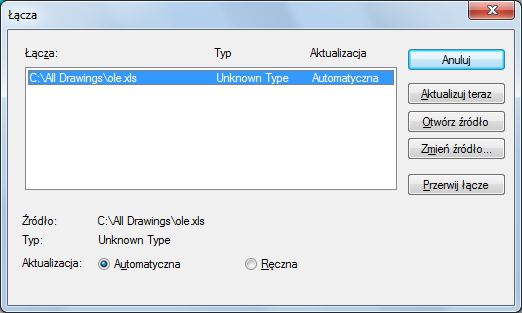

Wyświetla informacje oraz modyfikuje połączone pliki i obiekty.
Wyświetlane są następujące opcje.
Wyświetla informacje o obiektach połączonych. Wyświetlane dane zależą od rodzaju połączenia. Aby zmienić właściwości połączenia obiektu, należy wybrać obiekt.
Wyświetla ścieżkę dostępu do pliku źródłowego oraz typ obiektu.
Wyświetla typ obiektu.
Automatycznie aktualizuje połączenie po każdej zmianie źródła.
Wyświetla monit o aktualizację połączenia podczas otwierania dokumentu.
Aktualizuje wybrane połączenia.
Otwiera plik źródłowy i wyróżnia fragment połączony z rysunkiem.
Wyświetla okno dialogowe Zmień źródło (standardowe okno dialogowe wyboru plików), w którym można określić inny plik źródłowy. Jeżeli źródło jest wybranym fragmentem pliku (zamiast całego pliku), w okienku Nazwa elementu wyświetlony zostanie ciąg tekstu reprezentujący wybrany fragment.
Zrywa połączenie między obiektem a oryginalnym plikiem. Obiekt na rysunku jest zmieniany na metaplik Windows (WMF), który staje się niezależny od zmian wprowadzanych do oryginalnego pliku.
