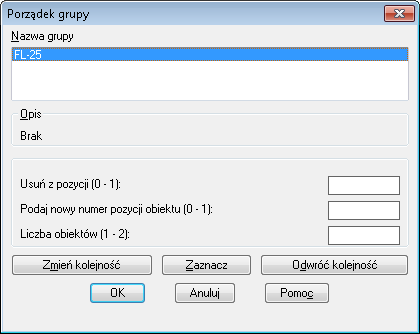

Wyświetlane są następujące opcje.
Wyświetla nazwy wszystkich grup.
Wyświetla opis wybranej grupy.
Określa bieżące położenie obiektu, którego kolejność ma być zmieniona.
Określa położenie, do którego obiekt zostanie przeniesiony.
Określa numer obiektu lub liczbę obiektów, których położenie ma być zmienione.
Zmienia kolejność liczbową obiektów tak jak podano.
Wyświetla pojedynczo członków wybranych grup w obszarze graficznym, w kolejności bieżącej grupy.
Odwraca kolejność wszystkich członków grupy.
