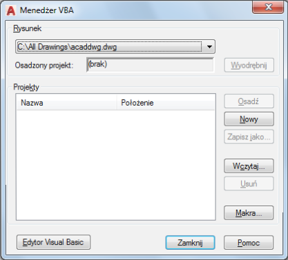

Wczytuje, usuwa z pamięci, zapisuje, tworzy, osadza i wyodrębnia projekty VBA (Visual Basic for Application).
Wyświetlane są następujące opcje.
Określa aktywny rysunek.
Określa nazwę osadzonego projektu dla rysunku. Jeśli rysunek nie zawiera osadzonego projektu, wyświetlany jest napis „(brak)”.
Przesuwa osadzony projekt z rysunku do pliku projektu globalnego. Jeśli projekt nie był jeszcze nigdy zapisywany, zostanie wyświetlony monit o zapisanie go.
Jeśli zostanie wybrana opcja Nie, projekt zostanie wyodrębniony i zostania mu przypisana tymczasowa nazwa.
Wyświetla listę i położenie wszystkich projektów dostępnych w bieżącej sesji roboczej.
Osadza wybrany projekt we wskazanym rysunku. Rysunek może zawierać tylko jeden osadzony projekt. Nie można osadzić projektu w rysunku, który już zawiera osadzony projekt.
Tworzy nowy projekt o domyślnej nazwie „Global n,” gdzie n jest liczbą rosnącą z każdym nowym projektem.
Zapisuje projekt globalny. Ta opcja jest dostępna jedynie po wybraniu niezapisanego projektu globalnego.
Wyświetla okno dialogowe Otwórz projekt VBA (zobacz VBALOAD), w którym można wczytać istniejący projekt do bieżącej sesji roboczej.
Usuwa z pamięci wybrany projekt globalny.
Wyświetla okno dialogowe Makra, w którym można uruchamiać, zmieniać i usuwać makra VBA.
Wyświetla Edytor Visual Basic, w którym można zmieniać kod, formularze i odniesienia dla każdego wczytanego projektu globalnego VBA lub każdego projektu VBA osadzonego w otwartym rysunku. Za pomocą Edytora Visual Basic można także sprawdzać błędy i uruchamiać aplikacje.
