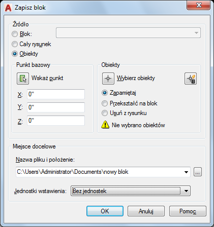

Zapisuje wybrane obiekty lub przekształca je w określony plik rysunku.
Okno dialogowe Zapisz blok zapewnia wygodny sposób zapisywania części z bieżącego rysunku do innego pliku rysunku lub zapisywania określonej definicji bloku jako oddzielnego pliku rysunku.
Wyświetlane są następujące opcje.
Określa bloki i obiekty, zapisuje je jako pliki i określa punkty wstawienia.
Określa istniejący blok do zapisania jako plik. Wybierz nazwę z listy.
Wybiera bieżący rysunek do zapisu jako inny plik.
Wybiera obiekty do zapisania jako plik. Określa punkt bazowy i wybiera obiekty poniżej.
Określa punkt bazowy dla bloku. Wartość domyślna to 0,0,0.
Chwilowo zamyka okno dialogowe i umożliwia określenie bazowego punktu wstawienia w bieżącym rysunku.
Określa wartość współrzędnej X dla punktu bazowego.
Określa wartość współrzędnej Y dla punktu bazowego.
Określa wartość współrzędnej Z dla punktu bazowego.
Ustawia efekt tworzenia bloku z obiektów użytych do utworzenia bloku.
Zachowuje wybrane obiekty w bieżącym rysunku po zapisaniu ich jako plik.
Przekształca wybrany obiekt lub obiekty na blok w bieżącym rysunku po zapisaniu go (ich) jako plik.
Usuwa zaznaczone obiekty z bieżącego rysunku po zapisaniu ich jako plik.
Tymczasowo zamyka okno dialogowe, umożliwiając wybranie jednego lub więcej obiektów do zapisania w pliku.
Otwiera okno dialogowe Szybki wybór, w którym można filtrować zbiór wskazań.
Wskazuje liczbę wybranych obiektów.
Określa nową nazwę i położenie pliku oraz jednostki miary, które będą używane podczas wstawiania bloku.
Określa nazwę pliku i ścieżkę do zapisania bloku lub obiektów.
Wyświetla standardowe okno dialogowe wyboru plików.
Określa wartość jednostki używanej do automatycznego skalowania podczas przeciągania nowego pliku z narzędzia DesignCenter ™ lub wstawiania jako blok do rysunku, w którym są używane inne jednostki. Aby uniknąć automatycznego skalowania wstawianego rysunku, należy wybrać opcję Bez jednostek. Zobacz opis polecenia INSUNITS.
