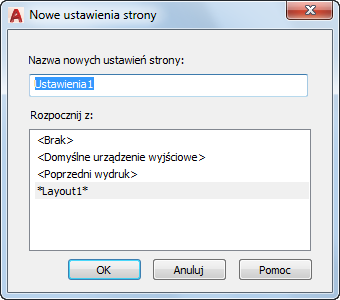

Ustala nazwę dla nowego ustawienia strony, jak również określa ustawienie strony, które zostanie użyte jako cecha początkowa.
Wyświetlane są następujące opcje.
Ustala nazwę dla nowego ustawienia strony.
Ustala ustawienie strony, które zostanie użyte jako cecha początkowa dla nowych ustawień strony. Po kliknięciu przycisku OK wyświetlane jest okno dialogowe Ustawienia strony z ustawieniami wybranego ustawienia strony, które, jeśli trzeba, można zmodyfikować.
Gdy okno dialogowe Nowe ustawienia zostanie otwarte z poziomu Menedżera zestawów arkuszy, zostaną wyświetlone tylko nazwane ustawienia strony z pliku nadpisań ustawień strony.
