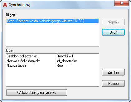

W oknie Menedżer połączeń baz danych kliknij prawym przyciskiem myszy Menedżer połączeń baz danych i wybierz opcję Synchronizuj.
Połączenia mogą stać się niepoprawne po zmianie struktury podstawowej tabeli bazy danych źródłowej lub jeśli tabela źródłowa zostanie przeniesiona w nowe miejsce. W takich przypadkach struktura określona przez szablon połączenia używany do tworzenia połączeń jest niepoprawna, a szablony połączeń i wszystkie skojarzone połączenia muszą zostać zaktualizowane.
W oknie dialogowym Synchronizuj można wyświetlić listę wykrytych błędów. Niektóre błędy (na przykład nieodpowiednia wielkość kolumny w tabeli źródłowej) mogą być naprawiane bezpośrednio w oknie dialogowym Synchronizuj. Inne błędy (na przykład wskazanie nieistniejącego rekordu) muszą być usuwane w źródłowej tabeli bazy danych.
Lista opcji
Wyświetlane są następujące opcje.
Błędy
Wyświetla listę wykrytych błędów. Z listy tej można wybrać błąd do naprawienia.
Opis
Wyświetla krótki opis wykrytego błędu z listy Błędy.
Napraw
Naprawia aktualnie wybrany błąd.
Usuń
Usuwa z bieżącego rysunku nieprawidłowy szablon połączenia i wszystkie skojarzone połączenia.
Zamknij
Zamyka okno dialogowe.
Wskaż obiekty rysunku
Wskazuje wszystkie obiekty w rysunku bieżącym, które są skojarzone z nieprawidłowym szablonem połączenia.
