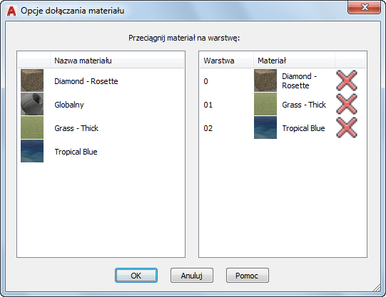

Kojarzy materiały z warstwami.
Korzystając z polecenia Dołącz przez warstwę (DOŁĄCZMAT), można szybko przypisać domyślny materiał do każdej warstwy.
Obiekty, których właściwość Materiał ma ustawienie JAKWARSTWA są wyświetlane z materiałem określonym dla warstwy.
Wyświetlane są następujące opcje.
Wyświetla listę wszystkich materiałów panelu Materiały dokumentu Przeglądarki materiałów. Przeciągnij materiał na warstwę na liście Warstwa, aby dołączyć materiał do tej warstwy.
Wyświetla listę wszystkich warstw na rysunku i we wszystkich odnośnikach zewnętrznych dołączonych do rysunku. Miniatura materiału pokazuje, które materiał został skojarzony z warstwą. Aby odłączyć materiał od warstwy, kliknij przycisk Odłącz (symbol X).
