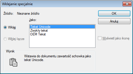

Dane pliku można osadzić lub je podłączyć. Dane podłączone są aktualizowane podczas otwierania rysunku.
Podczas kopiowania obiektów do Schowka informacja jest przechowywana we wszystkich dostępnych formatach. Po wklejeniu zawartości Schowka do rysunku można wybrać odpowiedni format.
Wyświetlane są następujące opcje.
Wyświetla nazwę dokumentu zawierającego skopiowane dane. Może również pokazywać konkretną sekcję skopiowanego dokumentu.
Wkleja zawartość Schowka do bieżącego rysunku jako obiekt osadzony.
Wkleja zawartość Schowka do bieżącego rysunku. Jeżeli aplikacja źródłowa obsługuje połączenia OLE lub połączenia danych, tworzone jest łącze do pliku oryginalnego.
Wyświetla dostępne formaty, w których można wkleić zawartość Schowka do bieżącego rysunku.
W przypadku wybrania opcji Elementy programu AutoCAD grafika w postaci metapliku znajdująca się w Schowku zostanie przekształcona w obiekty programu AutoCAD. Jeżeli grafika nie zostanie przekształcona, to dane w formacie metapliku będą wyświetlane jako obiekt OLE. (Niedostępne w programie AutoCAD LT).
Wstawia obrazek ikony aplikacji zamiast danych. Aby zobaczyć lub zmodyfikować dane, należy dwukrotnie kliknąć ikonę.
