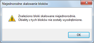

Obiektów w blokach, które nie zostały jednolicie przeskalowane, nie można wyodrębnić, ponieważ wartości liczbowe mogą być niepoprawne lub bezużyteczne. Jeśli na przykład okrąg znajduje się w bloku, który został wstawiony z niejednolitym czynnikiem skalowania, wówczas obiekt nie jest już prawdziwym okręgiem.
Podczas procesu wyodrębniania będzie wyświetlone okno dialogowe wskazujące znalezione niejednorodnie skalowane bloki oraz obiekty wewnątrz tych bloków, które nie zostały uwzględnione w wyodrębnianiu danych.
